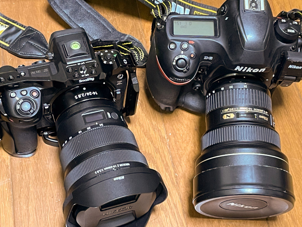

一眼レフのデジタルカメラ
久しぶりにニコンのHPを見たら、フィルムカメラのラインナップが消えてました。
去年ニコン一眼レフ開発から撤退するというニュースが、日本経済新聞で報道されました。後にすぐニコンが否定してましたが、どうなんでしょう?

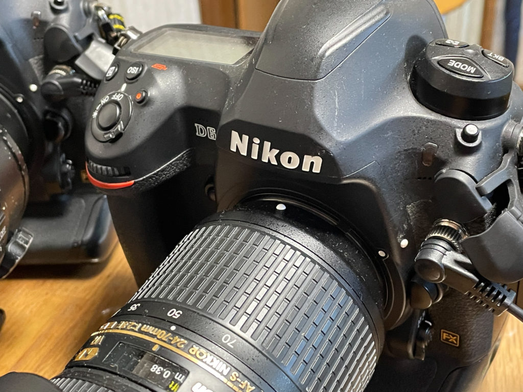

サブで保有するD4,D5後ろの2台が修理受付終了
フィルムのF6はもう修理できないのかな?と、調べてみるとまだ大丈夫のようです。
ただデジタル一眼レフカメラの修理可能リストから2016年3月発売のD5が消えています。
出来るうちにシャッターユニットくらい交換しとけば良かったかなと思つつ・・・
ミラーレスカメラのZ6は今は今のところビデオカメラに分類されております。
Z8は出るのかな?まあ出てもリーマンショックと同等のところまで仕事量が落ちたので、設備投資は現状だと難しいかな。
